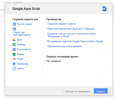

Радикальным способом избежать этого будет автоматическое удаление писем, которые старее заранее определенного вами срока, по принципу “если я за месяц ничего не сделал с этим письмом, то вряд ли оно мне когда-либо уже пригодится”. В этой статье вы найдете пошаговое руководство по организации автоматической очистки почтового ящика Gmail без посторонних программ. 1. Перейдите по этой ссылке в специальный раздел Google для создания скриптов. Нажмите синюю кнопку Start Scripting.

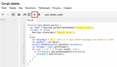

2. В появившемся всплывающем окне выберите Пустой проект. 3. Скопируйте приведенный ниже код и вставьте его в окно создания скрипта. Отредактируйте по желанию строку 2 и 4, вставив туда понятное название. В строке 7 задается через сколько дней письма будут удалены.

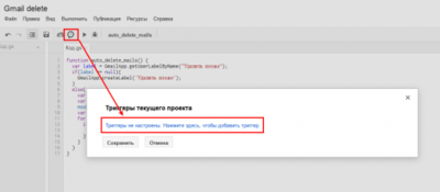

4. В окне создания скрипта щелкните кнопку Триггеры текущего проекта (круглые часики). Во всплывающем окне добавьте новый триггер.
5. В новом окошке с параметрами триггера ничего трогать не надо, а просто нажать на кнопку Сохранить. От вас попросят авторизовать новое приложение, нажмите на кнопку Принять. Затем нажмите на кнопку Выполнить в окне создания скрипта.

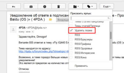

6. Перезагрузите страницу Gmail после чего вы увидите в списке ярлыков новое название – Удалить позже (или другое заданное вами имя). При просмотре писем можете просто присваивать им этот ярлык и они будут автоматически удаляться через назначенное время.
Использование созданного вами скрипта может быть как полуавтоматическим, то есть вы в ручную можете присваивать ярлык на отложенное удаление, так и полностью самостоятельным. Для этого вам понадобится просто создать правила фильтрации, по которым определенные письма будут отмечаться этим ярлыком.
function auto_delete_mails() {
var label = GmailApp.getUserLabelByName("Delete Me");
if(label == null){
GmailApp.createLabel('Delete Me');
else{
var delayDays = 2 // Enter # of days before messages are moved to trash
var maxDate = new Date();
maxDate.setDate(maxDate.getDate()-delayDays);
var threads = label.getThreads();
for (var i = 0; i < threads.length; i++) {
if (threads[i].getLastMessageDate()<maxDate){
threads[i].moveToTrash();
}Источник: http://lifehacker.ru/2013/11/19/kak-avt ... -iz-gmail/
