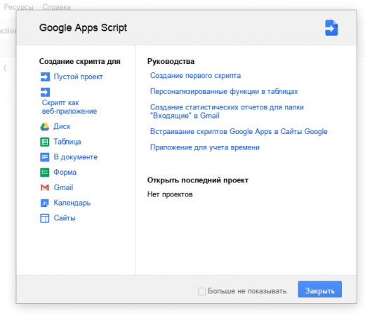

1. Перейдите по этой ссылке в специальный раздел Google для создания скриптов. Нажмите синюю кнопку Start Scripting.
2. В появившемся всплывающем окне выберите Пустой проект.

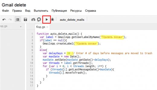

3. Скопируйте приведенный ниже код и вставьте его в окно создания скрипта. Отредактируйте по желанию строку 2 и 4, вставив туда понятное название. В строке 7 задается через сколько дней письма будут удалены.
function auto_delete_mails() {
  var label = GmailApp.getUserLabelByName("Delete Me");
  if(label == null){
    GmailApp.createLabel('Delete Me');
  else{
    var delayDays = 2 // Enter # of days before messages are moved to trash
    var maxDate = new Date();
    maxDate.setDate(maxDate.getDate()-delayDays);
    var threads = label.getThreads();
    for (var i = 0; i < threads.length; i++) {
      if (threads[i].getLastMessageDate()<maxDate){
        threads[i].moveToTrash();

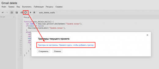

4. В окне создания скрипта щелкните кнопку Триггеры текущего проекта (круглые часики). Во всплывающем окне добавьте новый триггер.
5. В новом окошке с параметрами триггера ничего трогать не надо, а просто нажать на кнопку Сохранить. От вас попросят авторизовать новое приложение, нажмите на кнопку Принять. Затем нажмите на кнопку Выполнить в окне создания скрипта.

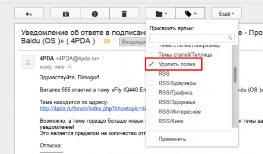

6. Перезагрузите страницу Gmail после чего вы увидите в списке ярлыков новое название – Удалить позже (или другое заданное вами имя). При просмотре писем можете просто присваивать им этот ярлык и они будут автоматически удаляться через назначенное время.
Использование созданного вами скрипта может быть как полуавтоматическим, то есть вы в ручную можете присваивать ярлык на отложенное удаление, так и полностью самостоятельным. Для этого вам понадобится просто создать правила фильтрации, по которым определенные письма будут отмечаться этим ярлыком.
