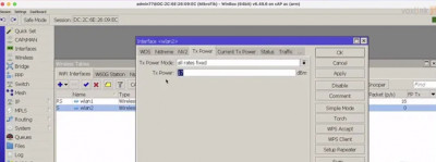

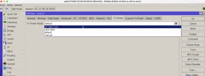

Відкриваємо бездротовий інтерфейс, переходимо в розділ Tx Power, бачимо, які параметри у нас тут є. На даний момент сучасне обладнання підтримує параметр Tx Power Mode = all rates fixed, коли ми його виставляємо по суті потужність бездротового передавача може бути змінена в ручному режимі. Інші режими роботи card rates, manual не підтримуються поточними драйверами сучасного устаткування, тобто. це для старіших моделей.
Wireless Tables/ Wi-Fi interface/wlan2/ Tx Power

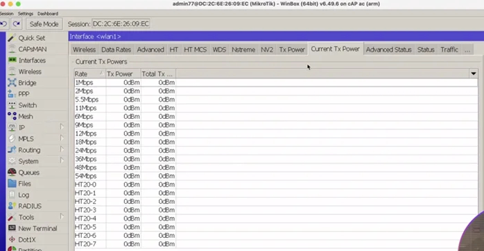

На жаль, багато 5 GHz інтерфейсів на обладнанні MikroTik не підтримують показ поточної потужності бездротового передавача. Ми її можемо подивитися та оцінити, як це працює на 2,4 GHz інтерфейсах. У прикладі це інтерфейс wlan1.
Wireless Tables / Wi-Fi interface/ wlan1 / Current Tx Power

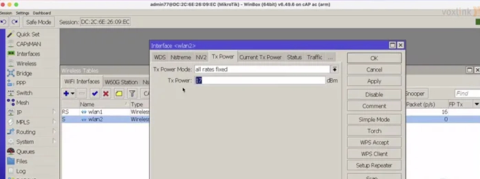

Tx Power = 17
Wireless Tables / Wi-Fi interface/ wlan2 / Tx Power

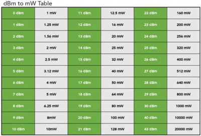

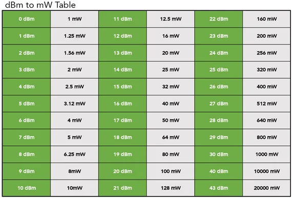

17 dBm, який вказується за замовчуванням у значенні параметра Tx Power, говорить про те, що ми використовуємо 50 mW. Це видно з таблиці конвертер dBm/mW.
Таблиця конвертер dBm/mW
Але не все так просто. Справа в тому, що у більшості пристроїв MikroTik Router OS встановлені дві антени, які додають нам ще по 3 dBm. І так у нас з'являється додана потужність у вигляді антен 3 dBm, ми й доходимо до потужності 20 dBm / 100 mW. За великим рахунком 100 mW це та сама дозволена потужність бездротового передавача, яка дозволена за стандартами в Росії, тому 17 dBm – це максимальний параметр, який ми можемо виставити. Ми можемо виставляти і вищі значення даного параметра, але ці значення не зовсім відповідають за якісний Wi-Fi. У чому проблема? Справа в тому, що максимальний рівень сигналу, який може бути виданий обладнанням, - це максимальний рівень сигналу на точці доступу, а клієнтський пристрій навряд чи зможе видавати такий же потужний сигнал.
