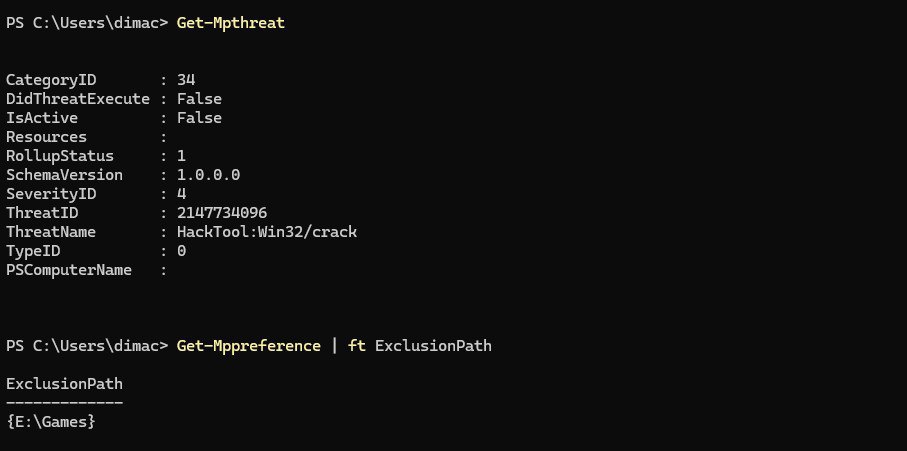

Користувач запитав, чому захисник Windows видаляє файли з папки, доданої у винятки.
Get-MpThreat
Get-MpPreference | ft ExclusionPath
Перша команда показує виявлені погрози, а друга – виключені з моніторингу шляхи. З'ясувалося, що виключено папку E:\Games, але видалений файл лежав в одній з її підпапок. Захисник визначив його як HackTool: Win32/Crack.
Взагалі, потрібно додавати у виключення конкретну папку. І захиснику треба вказувати на неї явно, ніж на батьківську папку. У графічному інтерфейсі інакше й не вийде – що вибрали, те й виключили.
