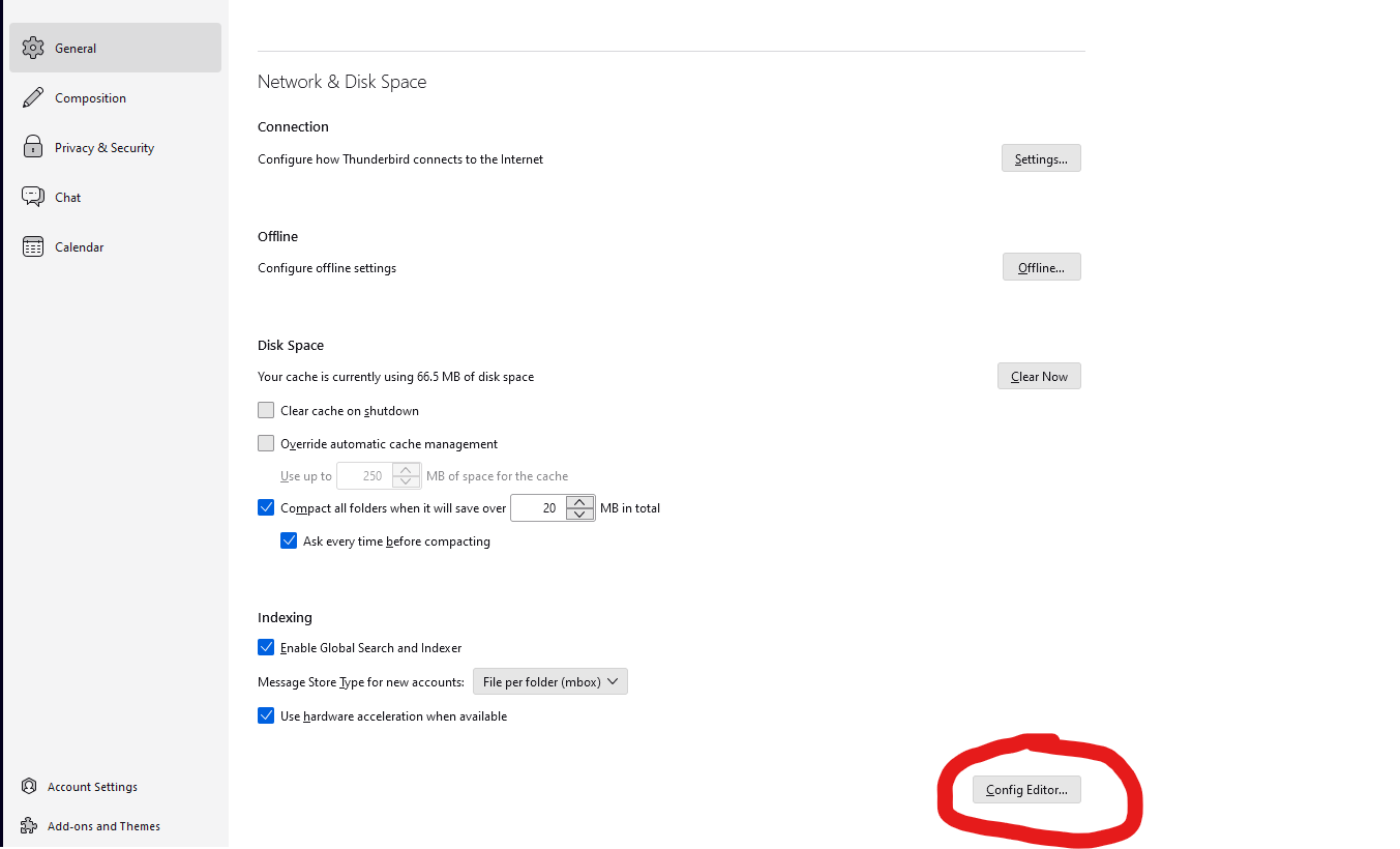

Ви можете зробити це, відкривши розширений редактор конфігурації Thunderbird
І змінивши наступні параметри:

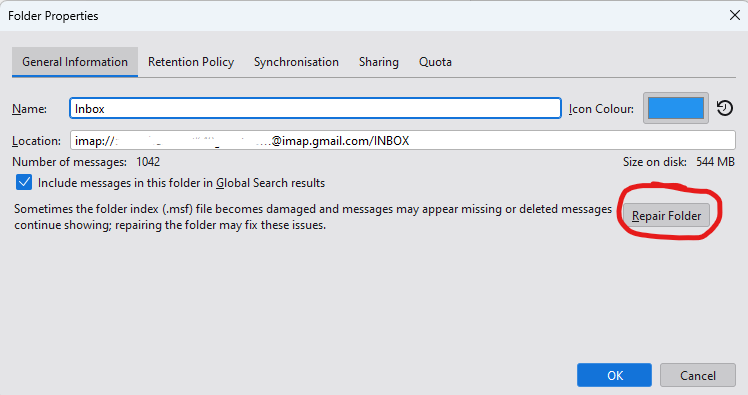

Примытка: Майте на увазі, що ці параметри не застосовуватимуться до папок, з якими ви вже взаємодіяли, тому вам потрібно буде скинути це, клацнувши правою кнопкою миші папку, вибравши властивості, а потім клацнувши відновлення.
