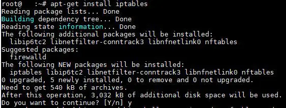

Щоб встановити iptables, виконайте наступні команди:
# apt-get update
# apt-get install iptables

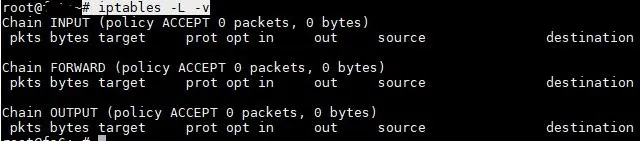

Перевірка статусу IPtables.
Тепер ми можемо перевірити статус iptables та список правил. Для всіх правил ми будемо використовувати опцію -L.
Виконайте команду:
# iptables -L -v
Ви побачите висновок:
Як ви бачите на скріншоті, щойно встановлений iptables працює, але ланцюжки (INPUT, FORWARD, OUTPUT) налаштовані на ACCEPT, і не налаштовані правила безпеки.

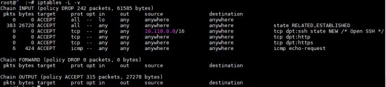

Давайте знову перевіримо статус iptables:
# iptables -L -v
Ви побачите приблизно такі дані:
Чудова робота! Iptables запущений та працює з певними правилами.

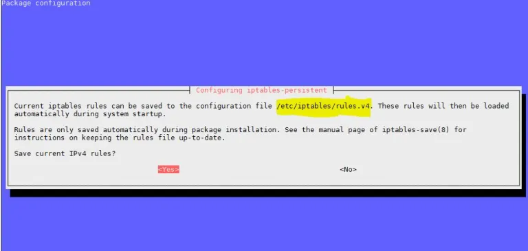

Щоб зробити ваші правила iptables постійними, встановіть пакет iptables-persistent:
# apt-get install iptables-persistent
Тепер файли конфігурації Iptables rules.v4 та rules.v6 зберігаються у /etc/iptables.
