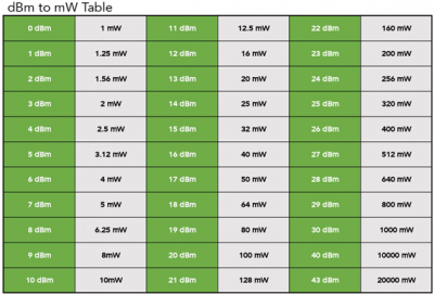

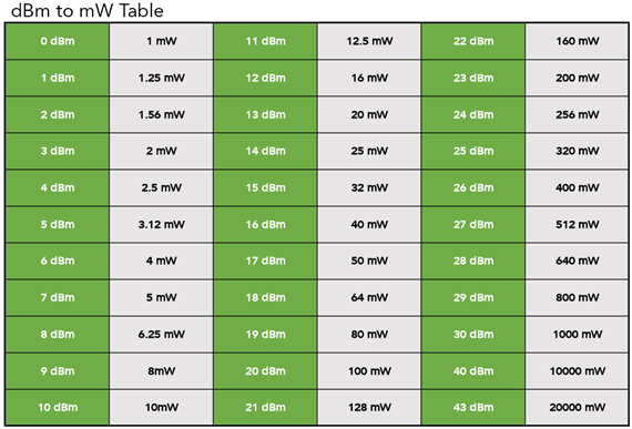

17 dBm, який вказується за замовчуванням у значенні параметра Tx Power, говорить про те, що ми використовуємо 50 mW. Це видно з таблиці конвертер dBm/mW.
Ще +3 dBm додають антени самого роутера. В загальному виходить близько 20 dBm ~ 100 mW, яка дозволена в нашій країні.
Але не все так просто. Справа в тому, що у більшості пристроїв MikroTik Router OS встановлені дві антени, які додають нам ще по 3 dBm. І так у нас з'являється додана потужність у вигляді антен 3 dBm, ми й доходимо до потужності 20 dBm / 100 mW. За великим рахунком 100 mW це та сама дозволена потужність бездротового передавача, яка дозволена за стандартами в Росії, тому 17 dBm – це максимальний параметр, який ми можемо виставити. Ми можемо виставляти і вищі значення даного параметра, але ці значення не зовсім відповідають за якісний Wi-Fi. В чому проблема? Справа в тому, що максимальний рівень сигналу, який може бути виданий обладнанням, - це максимальний рівень сигналу на точці доступу, а клієнтський пристрій навряд чи зможе видавати такий же потужний сигнал.
