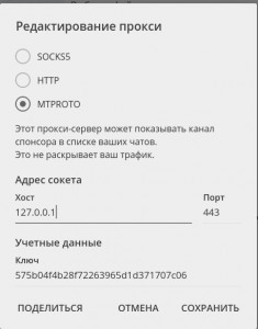

Теперь настраивайте ваш телеграм клиент.

Что бы прокси было сложнее обнаружить, в клиенте есть возможность динамически изменять размер пакета, добавьте в начале ключа две буквы dd. Должно получится так dd575b04f4b28f72263965d1d371707c06

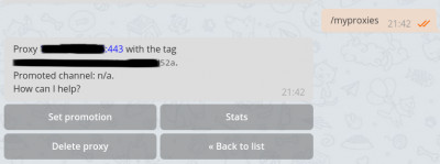

Если у вас есть канал, то вы можете его продвинуть благодаря прокси, для этого нужно зарегистрировать ваш прокси у бота @MTProxybot, бот вам даст proxy-tag, его нужно будет добавить в запуск сервиса, ExecStart изменить на
ExecStart=/usr/local/bin/mtproto-proxy -u mtproxy -p 8888 -6 -H 443 -l /var/log/mtproxy/mtproxy.log -S <secret-key> -P <proxy-tag> --aes-pwd /etc/mtproxy/proxy-secret /etc/mtproxy/proxy-multi.conf -M 1
-P <proxy-tag> — <proxy-tag> заменить на то, что вам дал бот
1. Пишем @MTProxybot /start
1.1 Он запросит адрес нашего прокси в формате host:port
1.2 Потом запросит secret, отправляем ему
1.3 Если все окей выведет сообщение об успехе Success и proxy tag его надо прописать в ExecStart сервиса -P <proxy-tag>, описывал выше.

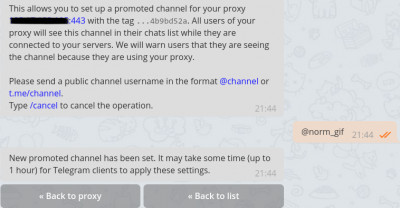

2. Добавим канал, пользователи которые будут пользоваться вашим прокси автоматически будут «подписаны» на Promoted канал.
2.1 Командой /myproxies запросим список наших прокси(их может быть несколько)
2.2 Выберем необходимый
2.3 И нажмем кнопку Set promotion
2.4 Введем название канала в формате @имя_канала
2.5 Все, примерно через час данные promotion применяться и у пользователей использующих ваши прокси появится ваш канал.
