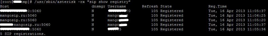

И так, что же нам понадобится для создания такого инструмента?! Совсем немного: знание команд линукса, астериска и чуть-чуть логического мышления.
Если коротко, то скрипт будет работать так:
1. Смотрит статус транков
2. Проверяет сколько транков в системе
3. Ищет проблемные транки и если находит то пробует «починить» их (и отправляет на email оповещение), если все ок то спим спокойно дальше.

ALLTRUNKSMINIMUM="`/usr/sbin/asterisk -rx "sip show registry"`"
# Смотрим статусы транков
ALLTRUNKS=`echo "$ALLTRUNKSMINIMUM" |grep "SIP registrations" |awk '{print $1}'`
# Смотрим сколько всего транков в системе
REGTRUNKS=`/usr/sbin/asterisk -rx "sip show registry" |grep Registered |wc -l`
