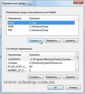

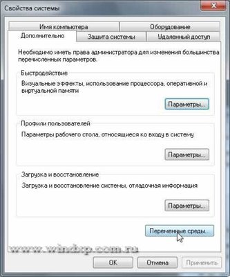

Открываем Свойства системы: Пуск - Панель управления - Система или Пуск - Выполнить и введите команду control.exe /name Microsoft.System. Здесь открываем пункт Дополнительные параметры системы. И открываем вкладку Переменные среды. В окне Переменные среды необходимо создать новую переменную, для этого нажимаем кнопку Создать. Вводим имя новой переменной

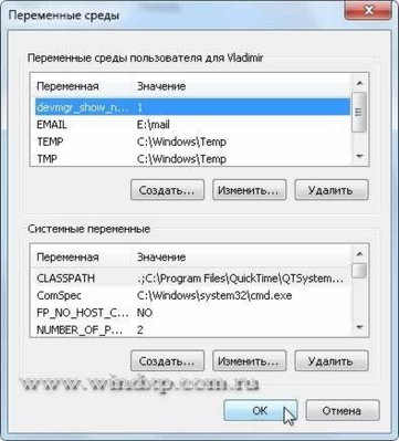

Значение переменной ставим: 1
Жмем ОК и видим, что новая переменная создана.
Жмем ОК и переходим в новое окно, где выбираем вкладку Оборудование и жмем кнопку Диспетчер устройств.

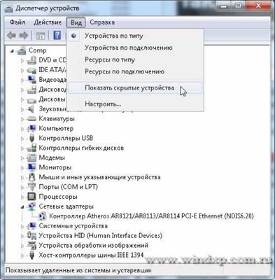

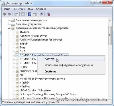

в окне Диспетчера Устройств выбираем Вид - Показать скрытые устройства.

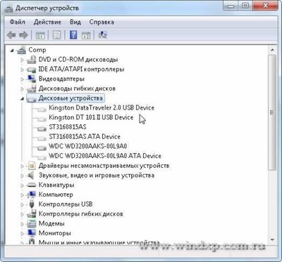

После этого вы должны увидеть компоненты устройств, которые уже не используются, выделенные серым цветом. Если ничего не увидели, обновите Диспетчер устройств, нажав кнопку "Обновить конфигурацию оборудования" либо перезагрузите компьютер.

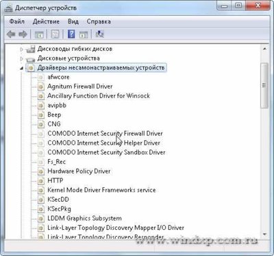

Компоненты, которые выделены серым цветом можно удалить, выделив нужный компонент.
В данном примере у меня остались компоненты удаленной программы COMODO. Программы нет, а хвосты остались. Можно смело удалять.
devmgr_show_nonpresent_devices
