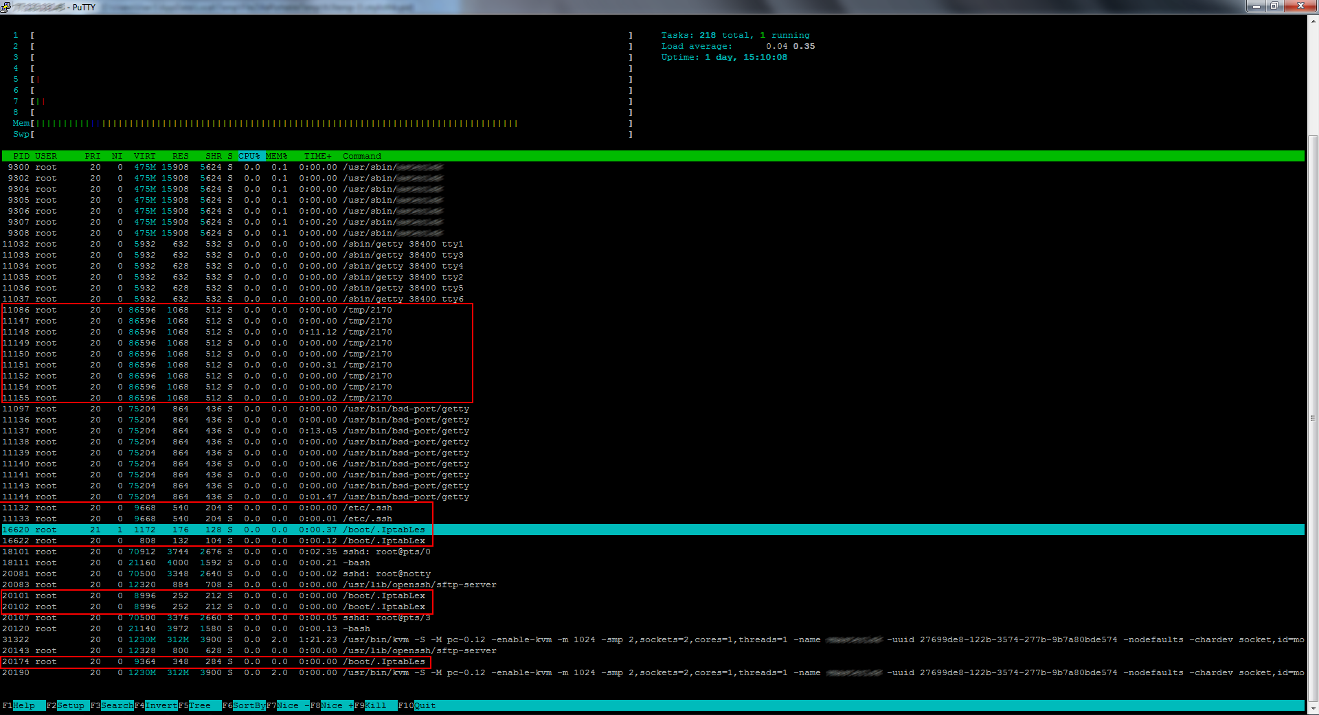

Так же было случайно обнаружено, что в корне системного диска создаются файлы: .mylisthb.pid,.mylisthbx.pid,.IptabLes.pid,.IptabLex.pid
При попытке удалить, они появлялись снова. В Интернете нашел способы, как можно обезвредить их и решил лучше переустановить полностью всю систему, так как это было надежнее, а восстановление настроек заняло несколько минут.

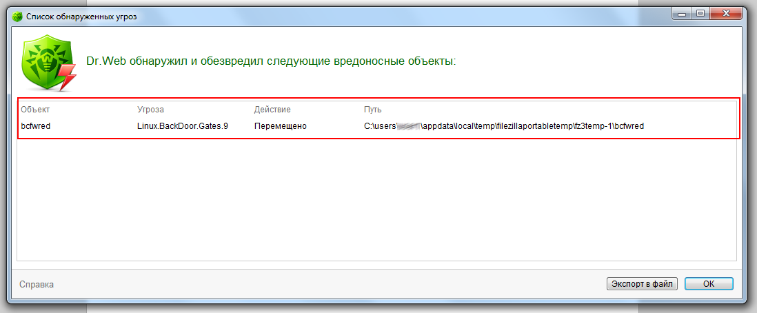

Скрины:
Вирус 1
Вирус 1
Вирус 2
Вирус 2

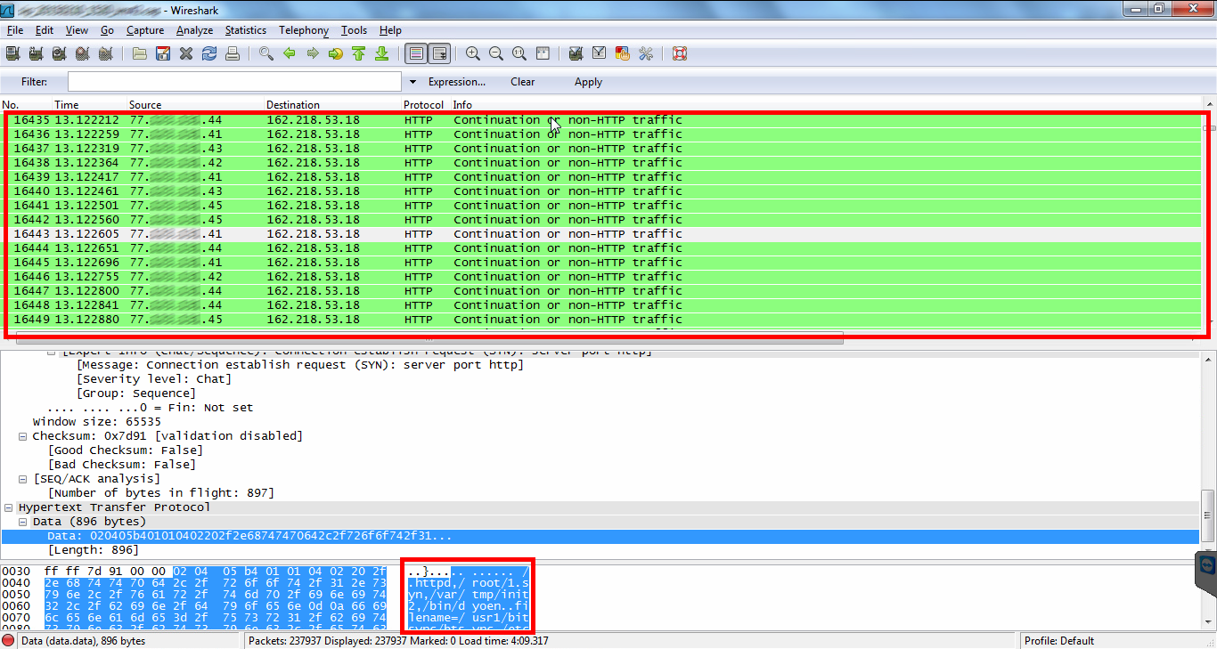

Так же этот Троян удаляет абсолютно все файлы в системе, при этом нагружая сеть до предела, чтобы админ не смог убить процесс Трояна. Троян забивает весь канал на 80 порту.
В WireShark в PlainHex Text видно примерно такие строки:
 /.httpd,/root/1.syn,/var/tmp/init2,/bin/dyoen
filename=/usr1/bitsync/btsync,/etc/2003,/etc/top,/etc/qs8glscl,/etc/mysq,/etc/GET2.3cKB.Puppet,/var/tmp/.oho,/var/tmp/init,/tmp/sshd,/tmp/Linux2.6,/tmp/Internet,/tmp/netstat
filename=/tmp/sshz,/bin/tmp,/tmp/36000 (deleted),/tmp/.flush,/tmp/x64,/tmp/2170,/tmp/2171,/tmp/stkfehqdts,/root/xin,/root/JCVV,/tmp/.csyn,/tmp/.zte/scanssh,/root/bssh/ssh2,/root/gosh/ssh-scan
filename=/tmp/.xgde/brute,/tmp/Acske0,/root/http,/root/9982.4,/root/pjgh,/root/tjnes,/root/xiaoze,/etc/phyy,/var/CC2131,/etc/gfhddsfew,/tmp/brutessh,/tmp/. /.fresh/hald (deleted)

Как видно из этих строк, троян ищет файлы в системе и производит заражение, при этом удаляя сситемные файлы через команду rmfile
В WireShark видно, что за одну секунду проходит много пакетов, что не нормально при нормальной работе сервера.
