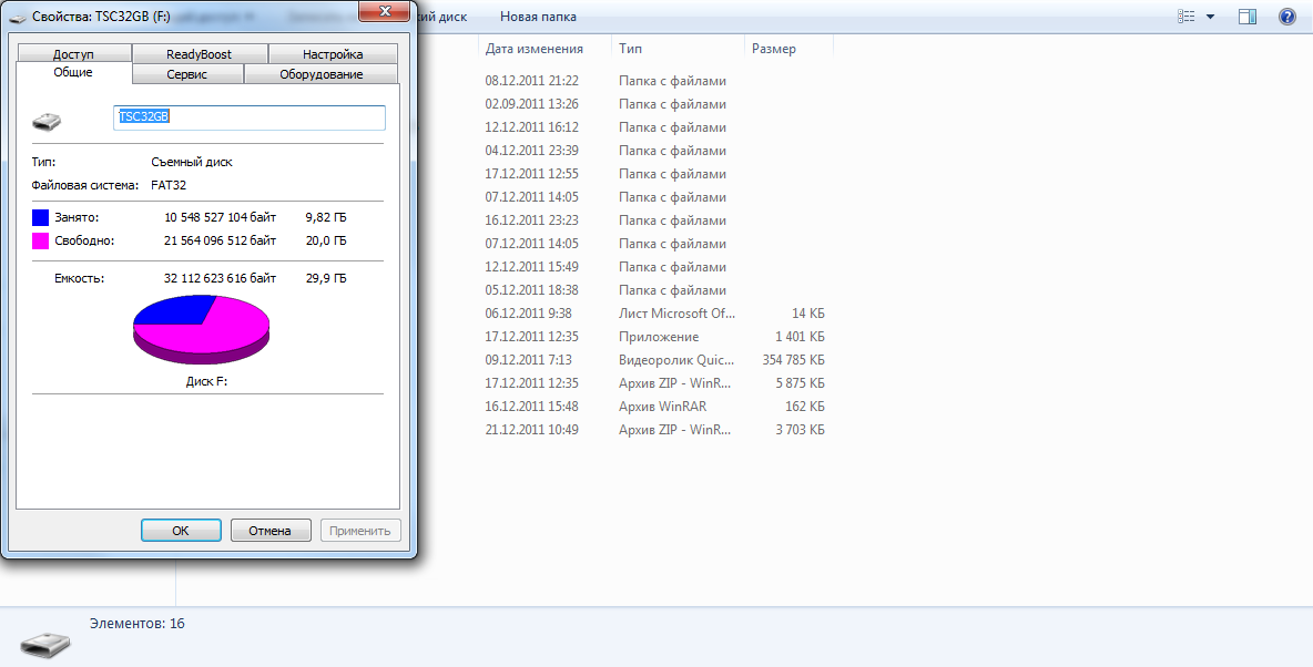

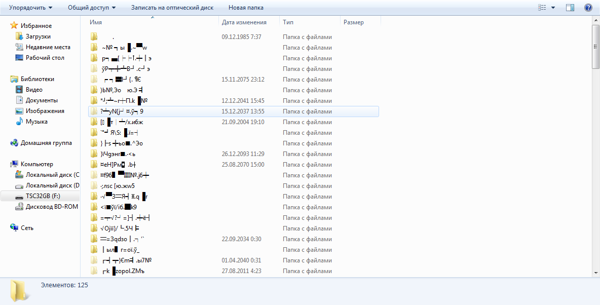

Если Вы обнаружили на флешке файлы и папки с непонятными символами, то это не обязательно вирус.

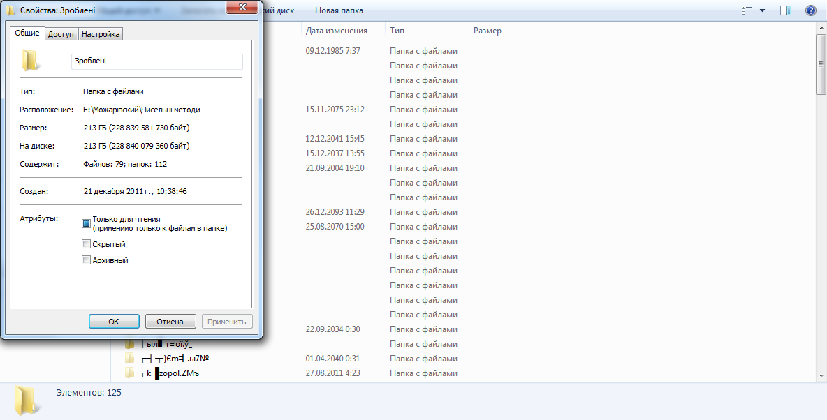

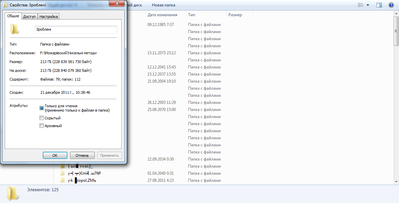

Причём размер этих непонятных файлов обычно превышает в несколько раз ёмкость самой флешки.
Размер самой флешки 32 Гб.
Это может быть следствием того, что флешку некорректно извлекли из компьютера после работы с ней либо неисправен USB-порт компьютера.
При появлении таких файлов и папок, рекомендуется как можно быстрее скопировать все важные данные с флешки, кроме тех папок, в которых обнаружены были файлы и папки с непонятными символами.
Эти файлы и папки копировать ненужно. После того, как скопировали все важные документы, необходимо просто отформатировать флешку. После форматирования, открываем флешку и проверяем пустая ли флешка. Если флешка пустая, то можно вернуть на флешку те документы, которые были скопированы с неё. Если форматирование флешки не помогло, то можно отправлять флешку на долгий покой в шкаф. )
Слышал я и о том, что чип флешки можно перепрошить, но сам этого никогда не делал, поэтому посоветовать ничего не могу по этому решению. В любом случае данные будут удалены с флешки, так что не забывайте делать резервную копию важных данных на флешке.
Старайтесь давать имена файлам и папкам на латинице. Это тоже важно.
