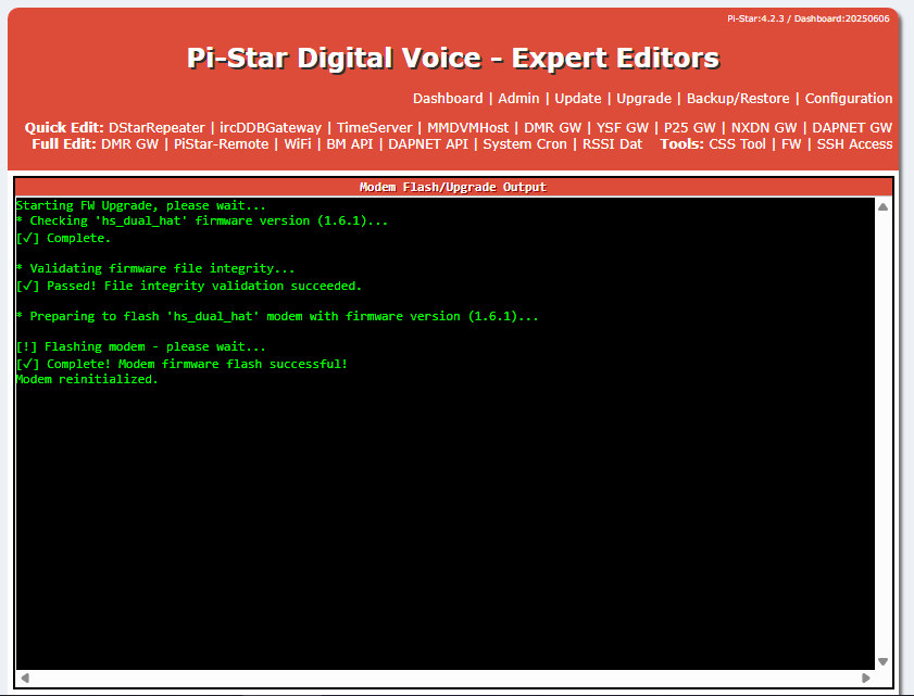

Помилка при спробі оновити прошивку mmdvm:
• Preparing to flash 'hs_hat' modem with firmware version (1.6.1)...
[✗] ERROR: Modem flashing failed. The serial port was either busy, or the modem is possibly locked from the vendor. You can try running this command again, or you can contact the supplier of your modem/hotspot for support.

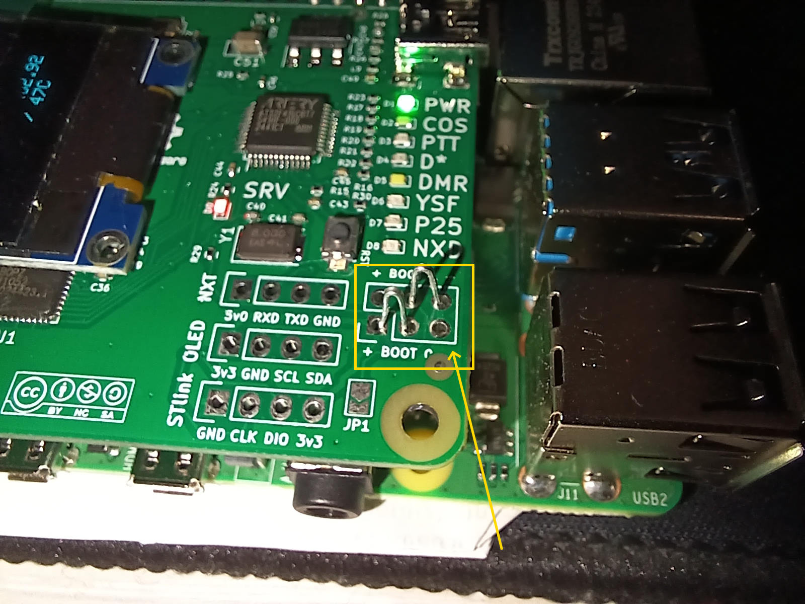

Одна перемичка на роз'єм boot 0 на контакти 1-2
Друга перемичка з'єднує роз'єм JP1 на землю або альтернатива спаяти контакти разом або як я зробив, поставив перемичку на роз'єм boot 1 на контакти 2-3 (це те саме, як і спаяти перемичку JP1). Модем залишається в робочому режимі і ним можна продовжувати користуватись, навіть, якщо встановлені перемички (Модем не переходить в спеціальний режим для прошивки).
Error when trying to update the mmdvm firmware:

Updating mmdvm to version 1.6.1 via the pi-star web interface.
One jumper on the boot 0 connector to pins 1-2
The second jumper connects the JP1 connector to ground or alternatively solder the pins together or as I did, put a jumper on the boot 1 connector to pins 2-3 (this is the same as soldering the JP1 jumper). The modem remains in working mode and can be continued to be used, even if the jumpers are installed (The modem does not go into a special mode for firmware).
