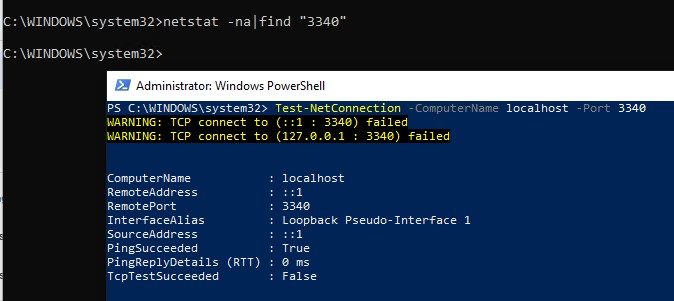

Примітка. Зверніть увагу, що номер локального порту, який ви вказали в listenport, не повинен бути зайнятий (слухатися) іншою службою. Перевірте, чи номер порту вільний командою:
netstat -na|find "3340"
Або ви можете перевірити, що порт не слухається локально за допомогою PowerShell командлета Test-NetConnection :
Test-NetConnection -ComputerName localhost -Port 3340

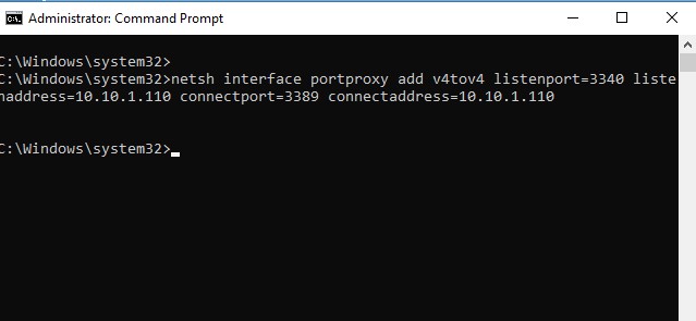

Щоб створити правило перенаправлення порту, запустіть командний рядок з правами адміністратора та виконайте команду:
netsh interface portproxy add v4tov4 listenport=3340 listenaddress=10.10.1.110 connectport=3389 connectaddress=10.10.1.110

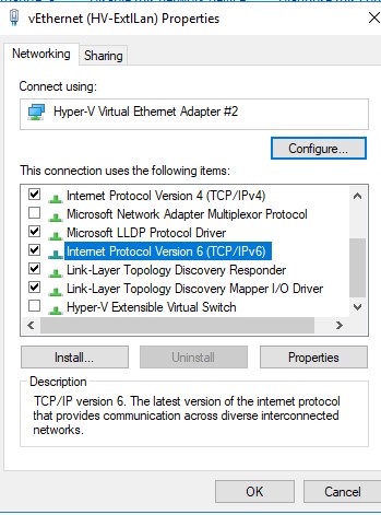

Також на мережному інтерфейсі, для якого створюється правило перенаправлення портів, повинна бути включена підтримка протоколу IPv6.
Це обов'язкові умови коректної роботи порт-форвардинга. Без служби IP Helper і без увімкненої підтримки IPv6 механізм перенаправлення не працює.

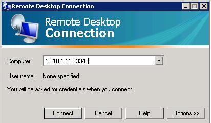

Тепер спробуйте підключитися на новий порт з віддаленого комп'ютера за допомогою будь-якого клієнта RDP. Як rdp-порт потрібно вказати 3340 (номер порту вказується після двокрапки після адреси rdp-сервера). Наприклад, 10.10.1.110:3340
У цьому прикладі порт 3340 потрібно попередньо відкрити Windows Defender Firewall (див. наступний розділ статті).
RDP підключення має успішно встановитись.

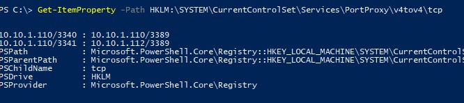

Правила прокидання портів portproxy є постійними і не видаляються під час перезавантаження Windows. Ці правила зберігаються у реєстрі. Можна вивести список правил перенаправлення netsh у реєстрі за допомогою PowerShell:
Get-ItemProperty -Path HKLM:\SYSTEM\CurrentControlSet\Services\PortProxy\v4tov4\tcp

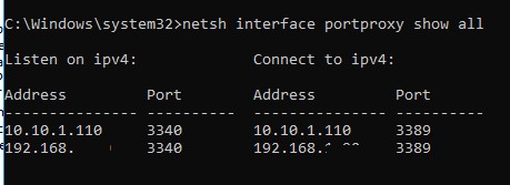

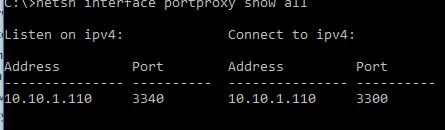

Щоб вивести список усіх активних правил перенаправлення TCP портів у Windows, виконайте команду:
netsh interface portproxy show all
У нашому випадку є тільки одне правило форвардингу з локального порту 3340 на 3389:
Listen on ipv4: Connect to ipv4:
Address Port Address Port
10.10.1.110 3340 10.10.1.110 3389

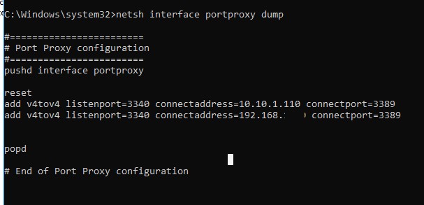

Порада. Також ви можете вивести вагу правила перенаправлення портів у режимі portproxy так:
netsh interface portproxy dump
# Port Proxy configuration
pushd interface portproxy
reset
add v4tov4 listenport=3340 conectaddress=10.10.1.110 connectport=3389
popd
# End of Port Proxy configuration

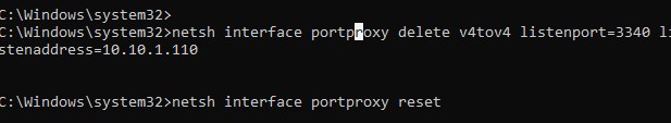

Щоб видалити певне правило перенаправлення порту, виконайте:
netsh interface portproxy delete v4tov4 listenport=3340 listenaddress=10.10.1.110
Щоб видалити всі наявні правила перенаправлення та повністю очистити таблицю з правилами порт-форвардингу:
netsh interface portproxy reset

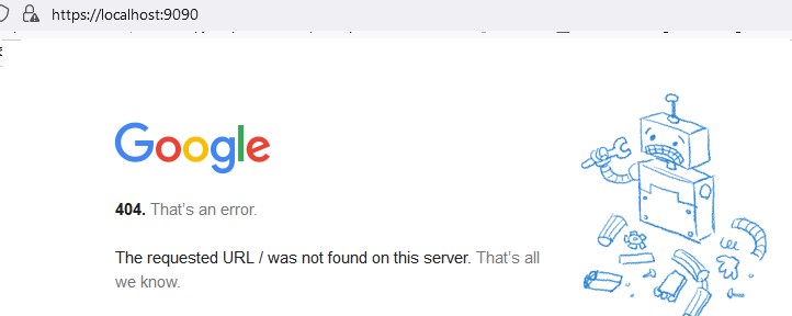

Ще однією неявною можливістю portproxy є можливість створити видимість локальної роботи будь-якого віддаленого мережевого сервісу. Наприклад, ви хочете перенаправити весь трафік з локального порту 9090 на google.com:443
netsh interface portproxy add v4tov4 listenport=9090 listenaddress=127.0.0.1     connectaddress=142.250.74.46 connectport=443 protocol=tcp
Тепер, якщо в браузері перейди за адресою https://localhost:9090 (потрібно ігнорувати помилки SSL_ERROR_BAD_CERT_DOMAIN), відкриється пошукова сторінка Google. Тобто. незважаючи на те, що браузер звертається до локального комп'ютера, у ньому відкривається сторінка із зовнішнього веб-сервера.
