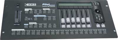

Проста та коротка інструкція до пульта Pilot 2000.
"SETUP" , "CREATE NEW UNIT" та "UNIT PATCH".
До вас потрапив цей чарівний пульт від фірми SGM, але ви не знаєте, як до нього підступитися?!
