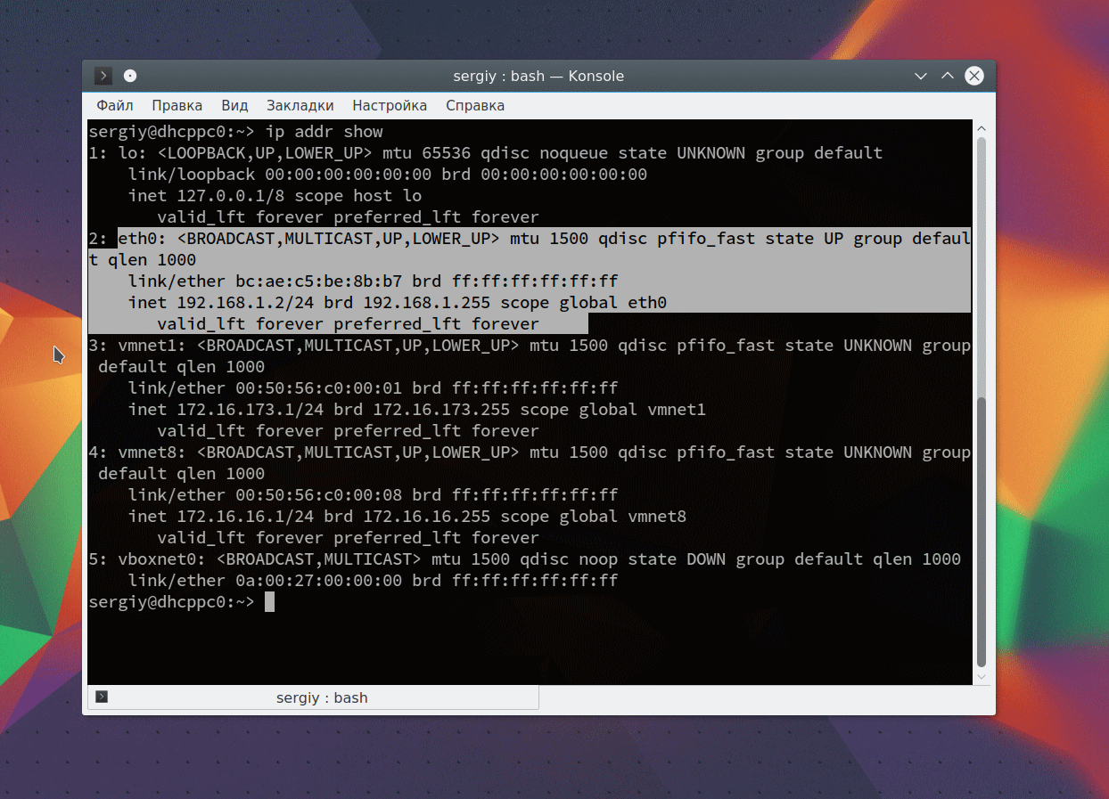

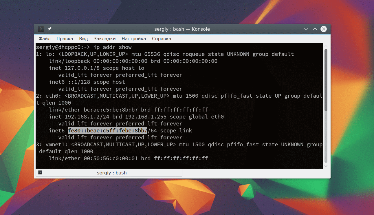

Усі сучасні дистрибутиви підтримують IPv6 без винятків. Але щоб переконатися, що ваша локальна машина отримала ipv6 адресу ви можете виконати команду:
$ ip addr show
У розділі для підключення eth0 ви побачите адресу inet4 і inet6, inet6 буде показано адресу IPv6, яка присвоєна цьому комп'ютеру роутером. Всі адреси, що починаються з fe80, - це адреси локальних мереж. Але наявність цієї адреси ще не означає, що вона підтримується вашим провайдером. Для перевірки цього пункту можна спробувати надіслати ping запит на ipv6.google.com:
$ ping6 ipv6.google.com
Якщо ви побачите звичну відповідь про час доставки пакетів, то все працює, але якщо ipv6 провайдером не підтримується ви отримаєте network unreachable або щось в цьому роді. У такому випадку IPv6 краще відключити, щоб інтернет працював швидше.

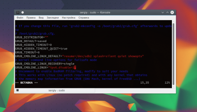

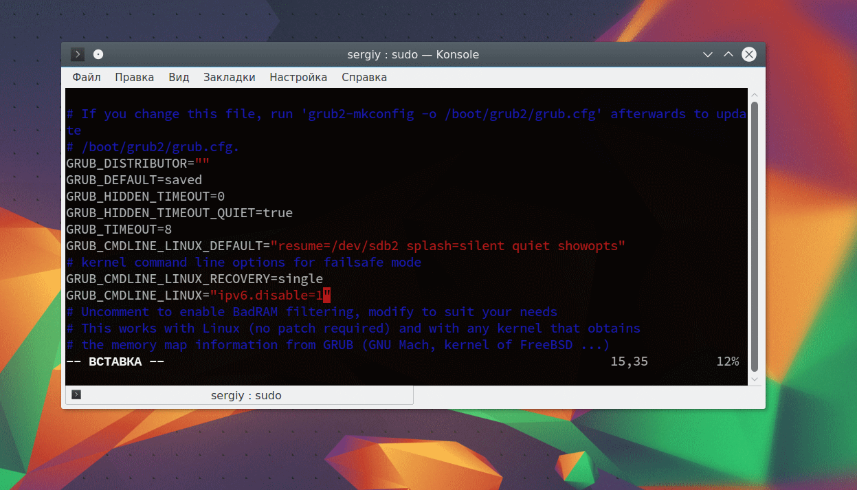

Ви також можете вимкнути IPv6, відредагувавши параметри завантаження ядра в Grub. Для цього відкрийте файл /etc/default/grub та додайте туди такий рядок:
$ sudo vi /etc/default/grub
GRUB_CMDLINE_LINUX="ipv6.disable=1"
Якщо змінна GRUB_CMDLINE_LINUX вже існує, то ви можете додати це значення в кінець рядка до інших параметрів. Після завершення збережіть зміни та оновіть конфігурацію Grub за допомогою команди:
$ sudo update-grub2
Після перезавантаження і відключення ipv6 буде завершено і ваша мережа працюватиме швидше.
