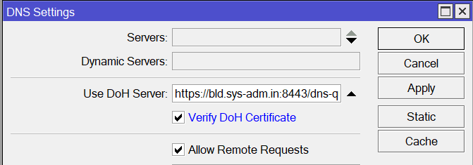

Настроим DNS на DOH адрес BLD
IP - DNS
Use DOH Server - https://bld.sys-adm.in:8443/dns-query
Без статических серверов после перезагрузки роутера DOH ссылка не сможет отрезолвиться, пофиксим это добавив статические записи адресов BLD
/ip dns static
add address=49.12.234.130 name=bld.sys-adm.in
add address=135.125.204.230 name=bld.sys-adm.in
add address=212.19.134.52 name=bld.sys-adm.in
