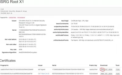

Одно из решений, которое помогло:

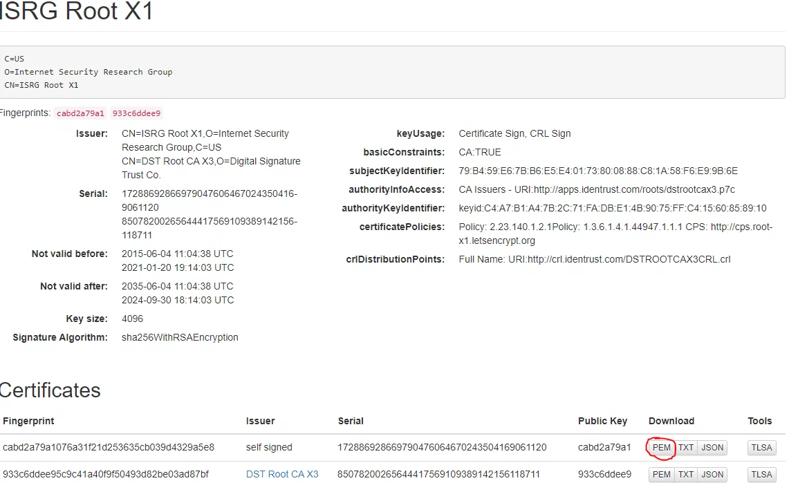

Попробуйте обновить корневой сертификат безопасности ISRG Root X1.
Например, по ссылке: https://ssl-tools.net/subjects/281aea4e ... 489c2e8792

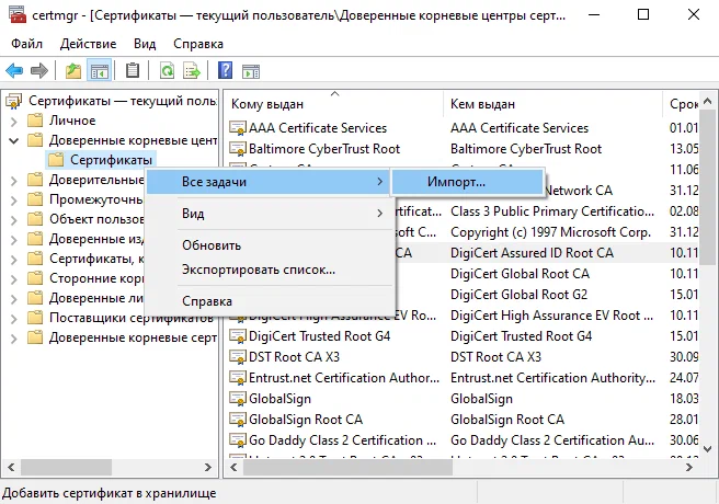

Далее в командной строке Win+R введи certmgr.msc и импортируйте скачанный файл
