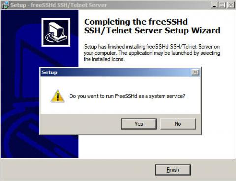

По завершении я решил не запускать SSHd в качестве службы, однако вы можете выбрать этот вариант при желании.
1
1
Рисунок 1: Вы хотите запустить FreeSSHd в качестве службы?
Запустив FreeSSHd в качестве службы, он будет доступен независимо от того, вошли вы в консоль или нет. Я также решил выбрать создание частных ключей для SSH сервера.

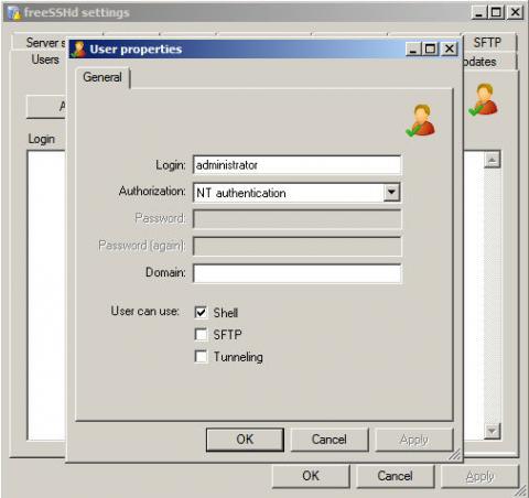

Чтобы добавить нового пользователя, я перешел по вкладке «Пользователи» и нажал Добавить.
Я решил установить логин для моей учетной записи локального администратора Windows. Я установил авторизацию на NTLM. Так в базе данных FreeSSHd нет локального пароля, и если пароль администратора измениться в базе данных локальной учетной записи Windows, вам не придется менять пароль в базе данных учтенной записи FreeSSHd.
Я авторизировал этого нового пользователя на вход только в SSH.
3
3
Рисунок 3: Добавление SSHd пользовательской учетной записи с NTLM авторизацией

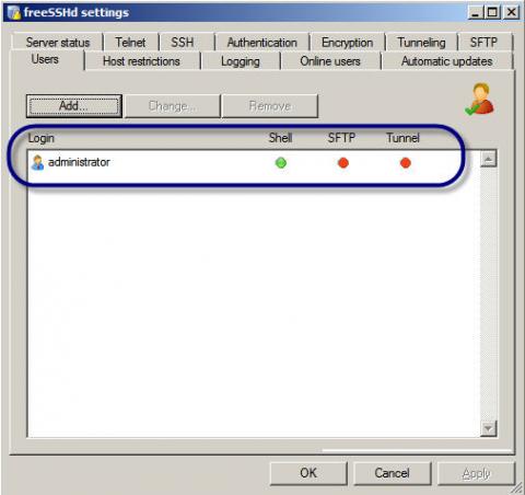

Вот результаты:
4
4
Рисунок 4: Новая пользовательская учетная запись SSHd добавлена

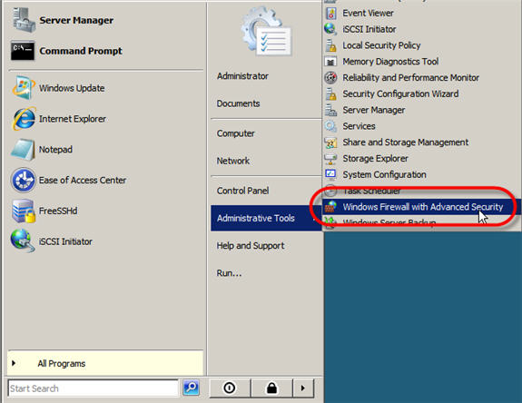

Второе, что мне нужно было сделать для того, чтобы позволить себе вход, это открыть исключения брандмауэра Windows. Хотя я мог вообще отключить брандмауэр Windows вместо того, чтобы открывать порты, конечно, самой безопасной опцией было оставить брандмауэр включенным и разрешить исключение для SSH ' TCP порт 22.
Для этого я перешел в меню Пуск -> Администрирование -> Брандмауэр Windows с расширенной безопасностью.
5
5
Рисунок 5: Открытие брандмауэра Windows с расширенной безопасностью

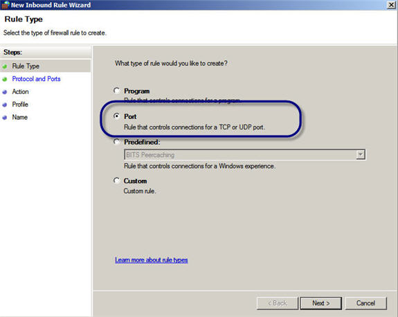

Далее я выбрал добавление правила порта.
7
7
Рисунок 7: Выбор добавления правила для порта

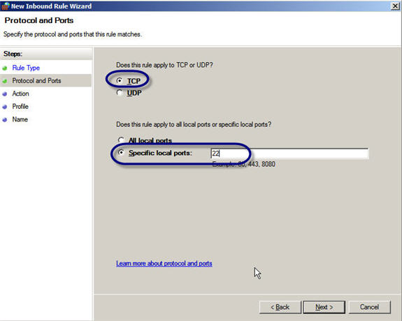

Я указал только TCP порт 22.
8
8
Рисунок 8: Определение только TCP порта 22
Воспользуйтесь умолчаниями чтобы Разрешить это соединение, примените ко Всем доменам, и назовите правило на свой вкус.

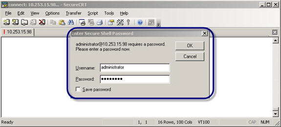

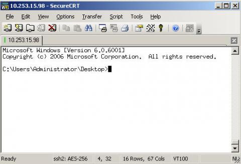

Чтобы протестировать подключение, я использовал SecureCRT со своей машины Windows XP на Windows Server 2008 сервер через SSH.
Для этого я подключился к серверу через IP адрес (или имя домена). Я выбрал опцию «Принять» сертификат сервера и сохранил его.
9
9
Рисунок 9: Подключение через SSH и вход с вашим именем пользователя и паролем Windows
Я вошел на сервер, используя логин и пароль администратора.
И, успех! Я смог получить доступ к серверу через SSH!
10
10
Рисунок 10: Успешное подключение к Windows 2008 Server через SSH
