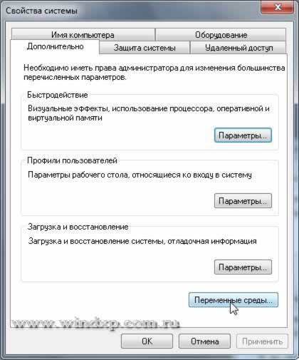

Открываем Свойства системы:
Пуск - Панель управления - Система или
Пуск - Выполнить и введите команду
control.exe /name Microsoft.System. Здесь открываем пункт
Дополнительные параметры системы. И открываем вкладку
Переменные среды.
![drun1[1].jpg (28.56 Кіб) Переглянуто 4702 разів Скрин 1](./download/file.php?id=82&t=1&sid=41f66b8ce3cc5646127fd8ceb95e4d02)

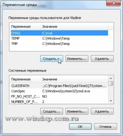

В окне
Переменные среды необходимо создать новую переменную, для этого нажимаем кнопку
Создать.
![drun[1].jpg (23 Кіб) Переглянуто 4702 разів Скрин 2](./download/file.php?id=83&t=1&sid=41f66b8ce3cc5646127fd8ceb95e4d02)
- Скрин 2

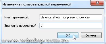

Вводим имя новой переменной
Значение переменной ставим:
1
- Скрин 3
- drun2[1].jpg (18.43 Кіб) Переглянуто 4702 разів

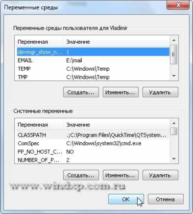

Жмем
ОК и видим, что новая переменная создана.
![drun3[1].jpg (23.43 Кіб) Переглянуто 4702 разів Скрин 4](./download/file.php?id=85&t=1&sid=41f66b8ce3cc5646127fd8ceb95e4d02)
- Скрин 4

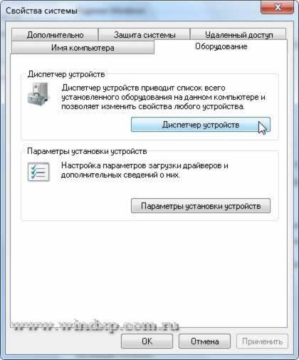

Жмем
ОК и переходим в новое окно, где выбираем вкладку
Оборудование и жмем кнопку
Диспетчер устройств.
![drun4[1].jpg (25.85 Кіб) Переглянуто 4702 разів Скрин 5](./download/file.php?id=86&t=1&sid=41f66b8ce3cc5646127fd8ceb95e4d02)
- Скрин 5

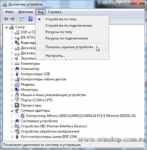

в окне
Диспетчера Устройств выбираем
Вид - Показать скрытые устройства.
![drun5[1].jpg (37.43 Кіб) Переглянуто 4702 разів Скрин 6](./download/file.php?id=87&t=1&sid=41f66b8ce3cc5646127fd8ceb95e4d02)
- Скрин 6
После этого вы должны увидеть компоненты устройств, которые уже не используются, выделенные серым цветом. Если ничего не увидели, обновите
Диспетчер устройств, нажав кнопку "Обновить конфигурацию оборудования" либо перезагрузите компьютер.

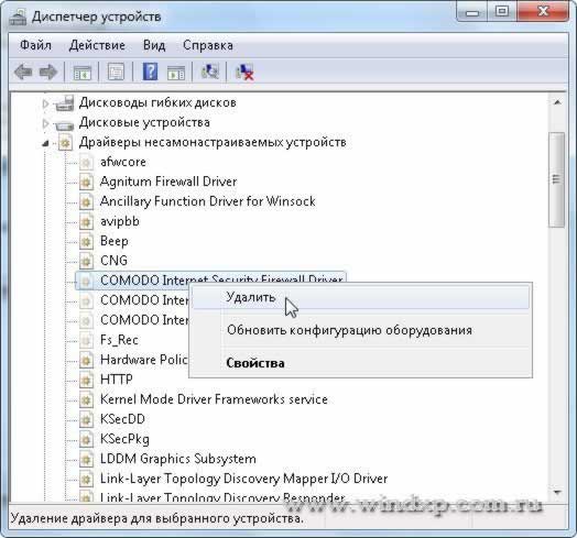

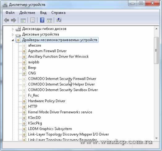

Компоненты, которые выделены серым цветом можно удалить, выделив нужный компонент.
![drun7[1].jpg (34.2 Кіб) Переглянуто 4702 разів Скрин 8](./download/file.php?id=89&t=1&sid=41f66b8ce3cc5646127fd8ceb95e4d02)
- Скрин 8
В данном примере у меня остались компоненты удаленной программы COMODO. Программы нет, а хвосты остались. Можно смело удалять.

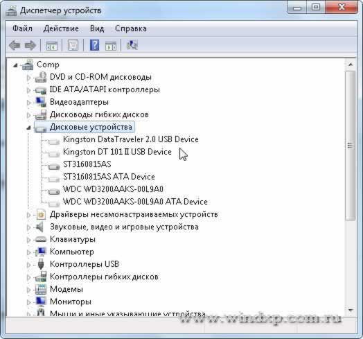

Можно удалить и другие компоненты, например установленные системой драйвера флешек, которые когда-то подключались к Вашему компьютеру.
![drun8[1].jpg (32.59 Кіб) Переглянуто 4702 разів Скрин 9](./download/file.php?id=90&t=1&sid=41f66b8ce3cc5646127fd8ceb95e4d02)
- Скрин 9
