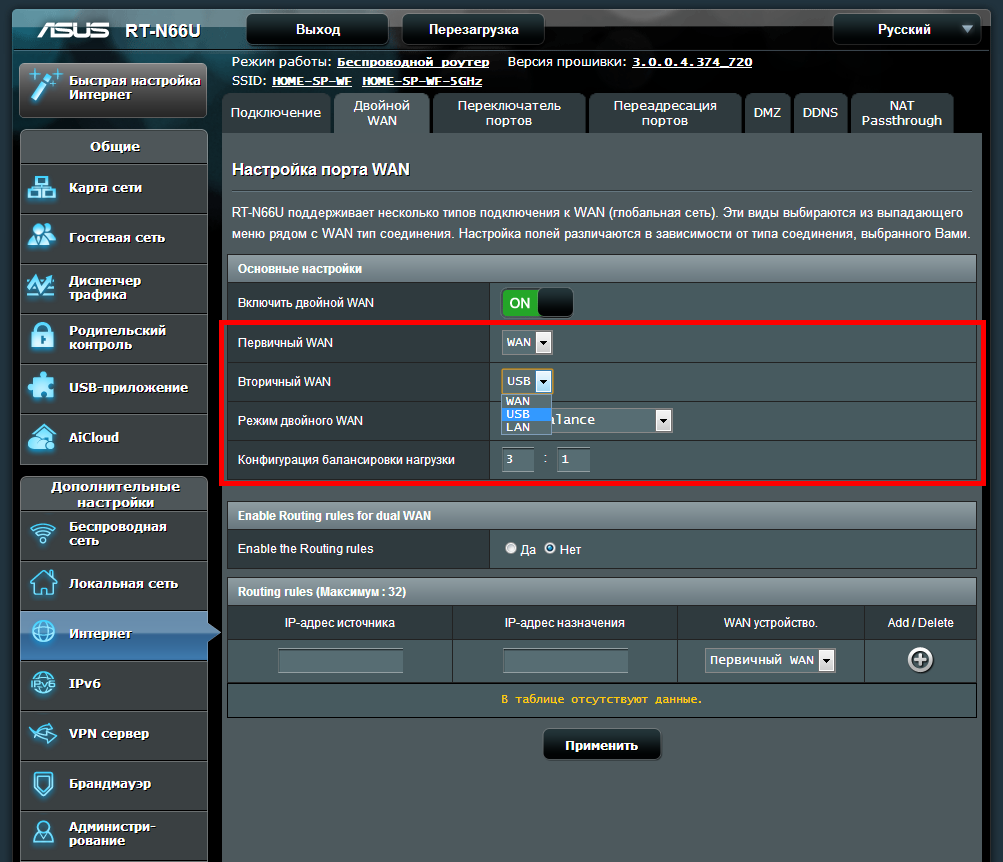

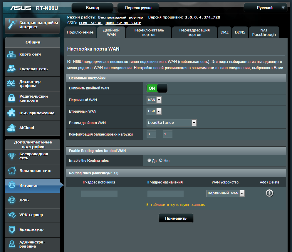

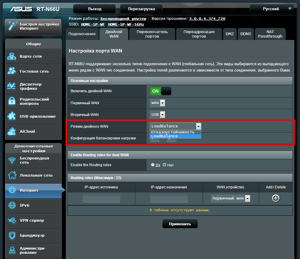

Двойной WAN в роутере Asus RT-N66U в оригинальной прошивке. Версия прошивки: 3.0.0.4.374_720
Думаю, эта возможность будет приятна для пользователей, которым нужна стабильная связь либо распределение нагрузки.

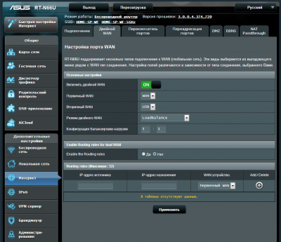

На днях настроил такую функцию на роутере. Встал вопрос о выборе провайдера и имея старого подключился пока на месяц ко второму. Ну и конечно решил проверить, воткнул оба кабеля в WAN и LAN1 произведя соответствующие настройки...
Версия прошивки: 3.0.0.4.374_2050
Оба провайдера "обещают" предоставлять интернет доступ со скоростью ДО 30 мбит/с ("до" выделено специально))
На практике средняя стабильная скорость на speedtest.net по каждому каналу где-то около 15 мбит/с.
Второй день особых изменений в повышении скорости/производительносьи пока не замечаю...
Особенно примечательно - когда начал определять IP по большому списку сайтов предоставляющих такую услугу (тупо по списку найденному в гугле),
разброс по каждому из двух провайдеров получился примерно через один.
Поигрался с "Балансировкой нагрузки" - так пока и не почувствовал разницу...
