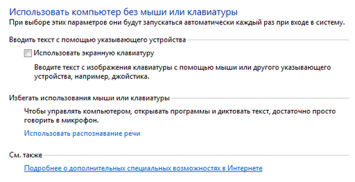

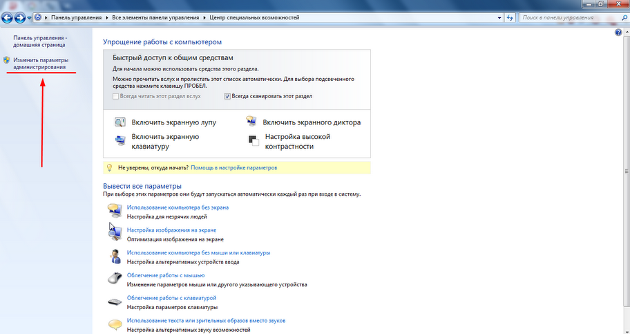

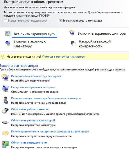

Естественно, что после логина такая же клавиатура появляется и для работы в системе, и отключается в Центре Специальных возможностей (рис.1).
И всё было бы хорошо, с учётом, что я разобрался что дело было в Numlock'е и отключил его, но виртуальна клавиатура решила вылазить каждый раз, когда я включал компьютер и добирался до окна ввода пароля.
Отключение её тем методом, которым я её включал элементарно не работало, даже снятием галочки "виртуальная клавиатура".

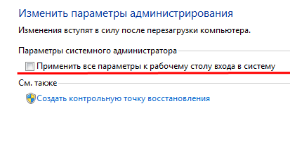

В конечном итоге, перелопатив Интернет и не нашёв ответа, я разобрался сам, - оказывается нужно после снятия галочки в пункте "Использование компьютера без мыши и клавиатуры" также пройти в пункт "Изменить параметры администрирования":
Рис. 3
Рис. 3
и поставить единственную в этом окне галочку.
