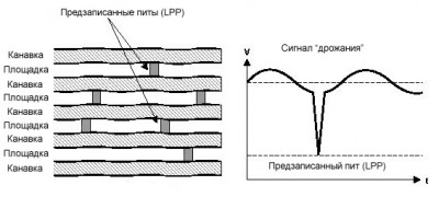

В DVD-R(W) дисках информация трекинга и скорости заключена в «дрожании» (wobble) дорожек, а адресация и другая служебная информация, содержится в предзаписанных питах между канавками (land pre-pits, LPP). Наличие LPP определяют по скачкам амплитуды специального сигнала «дрожания». Указанные скачки происходят при нахождении головки рядом с предзаписанным питом. Частота дрожания (wobble frequency) для DVD-R(W) дисков составляет 140,6 кГц.

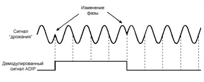

В дисках DVD+R(W) используется более высокая частота дрожания 817,4 кГц, а служебная информация содержится в изменении фазы сигнала дрожания, т.е. хранится в самой дорожке. Такой метод записи служебной информации называется «адресация в преднанесенных канавках» (ADress In Pre-groove, ADIP).
Из теории обработки сигналов известно, что метод относительно-фазовой модуляции имеет большую устойчивость к шумам, чем метод амплитудной модуляции. Поэтому с точки зрения устойчивости к внешним воздействиям DVD+R(W) диски более надежны. Более того, с ростом скорости записи, нахождение LPP по амплитуде становится сложнее, чем определение изменения фазы сигнала дрожания.
С точки зрения создания дисков, DVD-R(W) тяжелее изготавливать, т.к. требуется производить два технологических цикла вместо одного, а также необходимо с очень высокой точностью записывать LPP.
